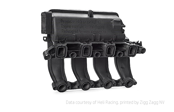

LE DÉFI
La voiture du Heli Racing, une
BMW 120d, comprenait un
collecteur d'admission composé
de deux pièces obtenues via un
moulage par injection puis
collées l'une à l'autre. Ce
collecteur d'admission, une
pièce standard fabriquée en
série par BMW, n'était pas
conforme aux exigences des
courses automobiles : il
explosait lors des courses
lorsque le joint de colle
reliant les deux pièces ne
parvenait pas à supporter la
pression et les conditions
thermiques liées à cette
utilisation.
RÉSULTATS
En utilisant des méthodes de
numérisation 3D et de
rétro-ingénierie, il a été
possible de produire une copie
numérique du collecteur
d'admission et de l'améliorer
via quelques ajustements
techniques précis.

Ce dernier a ensuite été imprimé
en 3D en une seule pièce, afin
d'éviter les problèmes entraînés
par les joints de colle. Le
collecteur d'admission imprimé
en 3D a présenté d'excellentes
performances lors des courses,
où il a résisté à une pression
de 3 bars et à des températures
atteignant jusqu'à 80 ºC.
